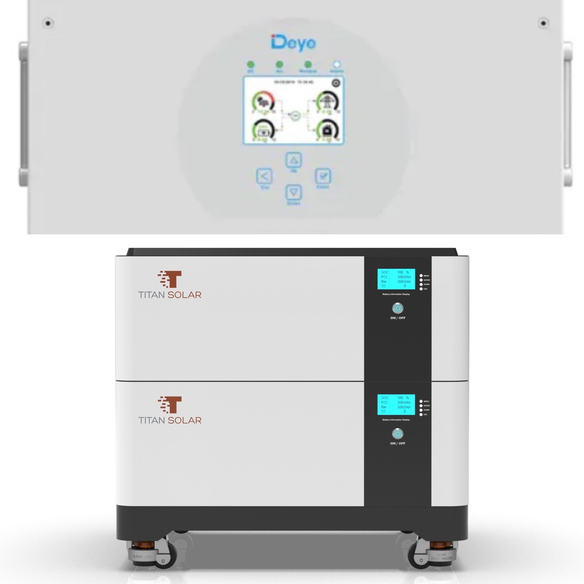

Alles anzeigenclansman Wenn man da etwas "Markenoffen" ist, dann geht bei den Preisen aktuell eine Menge.
https://titansolar.de/products…r-neu-lifepo4-lithium-10j
- 30kWh Speicher
- 12kW 3p Hybrid Wechselrichter (max 15.6kWp, 13.2kW AC)
- 10.000€
Und wenn man will, kann man für 3600€ 15kWh nachstapeln bis zu 4 Module für maximal 60kWh und bis zu 2 Stapel parallel zu 120kWh, da kann man dann natürlich über Sinn und Unsinn diskutieren.
Das ist ja kurz vor „Geschenkt“ Hat jemand dieses Paket im Einsatz? Falls ja, würde mich interessieren, ob man in dieser Konfiguration auch Strom aus dem Netz einspeisen kann. Kann in Verbindung mit einem RLM-Zähler ja ein interessantes Modell sein.
