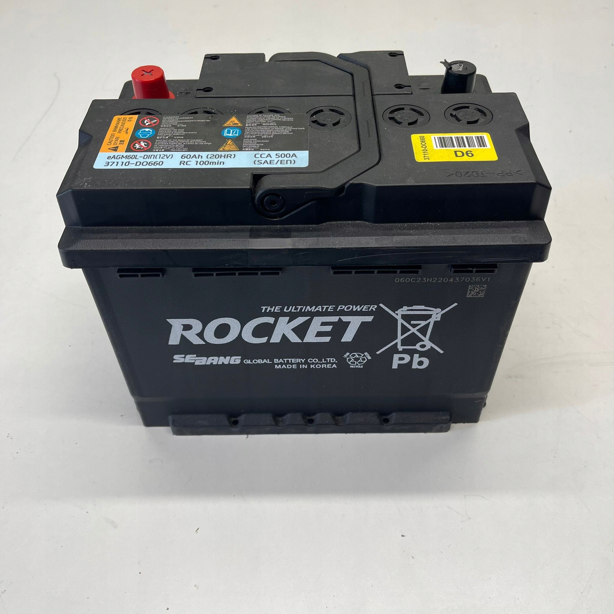

  • Was für eine Batterie das ist scheint aber immer noch nicht so ganz geklärt. ;)
    Woher sollen wir jetzt auch wissen ob die alte Batterie nicht schon grundlegend Schaden angerichtet hat?
    Doch, ist eine AGM. Aussage Werkstattmeister, stand auf Diagnosegerät, steht auf Battiere.
    Die "alte", die sich zweimal entladen hat, war laut Ausdruck BAtterieprüfer auch AGM, wohl weil diese nach der langen Schiffsreise getauscht werden musste.

  • Ein Chinakracher oder wenigstens eine mit der man arbeiten kann?
    Bild aus dem Netz, aber alle Nummern stimmen überein
    [Blockierte Grafik: https://a.allegroimg.com/original/118a44/31aaf72d4d17a979a5b3df1e5180/AKUMULATOR-ROCKET-37110-DO660-60AH-500A-12V-NOWY-ORYGINALNY]
    EV6 GT - Runway Red - inkl. Lieferzeitbeschleuniger (ohne Glasdach) - Bestellt am 27.08.2022 8)
    Beim Händler seit 6.4., Übergabe am 21.04. (wegen Zulassungstermin) 8o
  • Von der Marke habe ich noch nie gehört :D
    Naja, muss ja nichts heißen...
