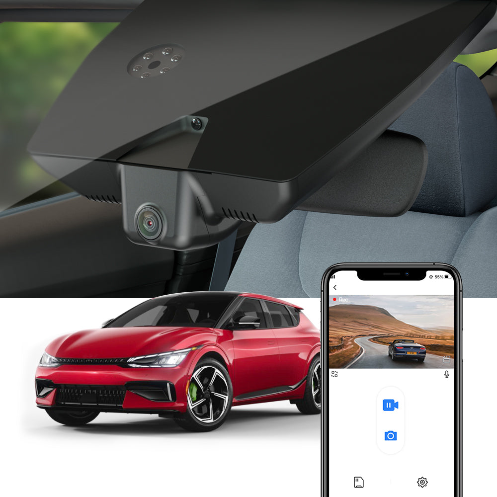

Nachrüstung Dashcam - Kia EV6 Installation Dash Cam - FitCamX usw installieren
