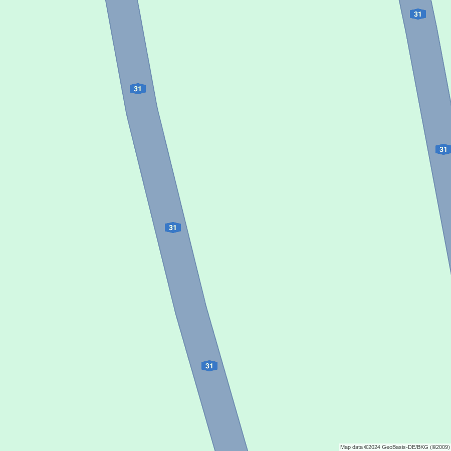

  • Das kam hier letztens schonmal auf.
    Daraufhin hatte ich mal extra drauf geachtet: Auf der A31, Dreieck Leer hat er die 60 bei mir jedenfalls übernommen.
    Google Maps
    Find local businesses, view maps and get driving directions in Google Maps.
    www.google.com
    Das könnte aber vom Kartenmaterial kommen. Ob das in der Baustelle mit Schilderkennung auch klappt konnte ich noch nicht verifizieren.

    Das automatische Übernehmen auf der A31 kann ich bestätigen, bin da letztes Wochenende auch her gefahren.
