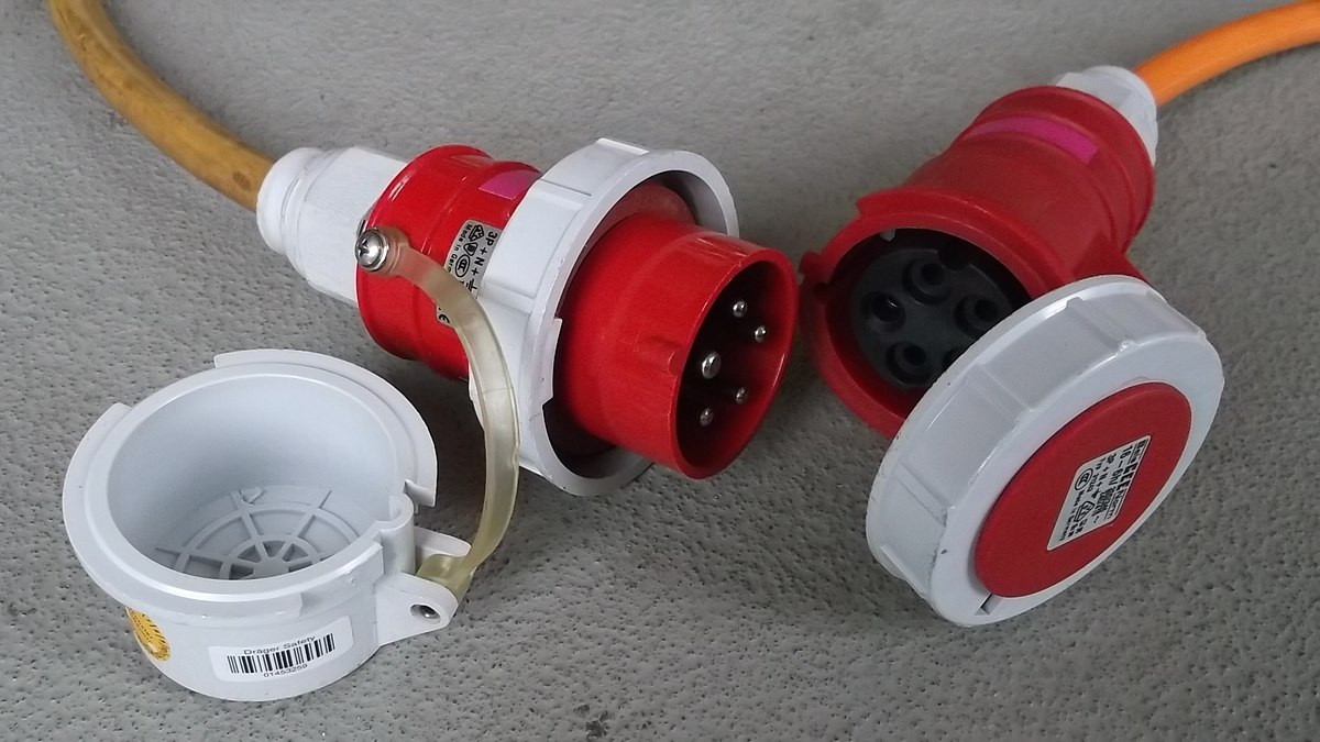

Nun klappt das soweit ganz gut. Ich habe mir noch einen Adapter Schuko auf CEE gekauft, der so aussieht
Hatte hier einen sehr günstigen bei Ebay gekauft.
Nun habe ich am Wochenende versucht mein Auto an einer Schuko zu laden, und hier flog sofort der FI (auch bei nur 6A).
Die Ladung am Drehstrohm 11kw hatte ich ebenfalls getestet, das ging.
Auch hatte ich mal in einem sehr alten Haus (vermutlich ohne FI) am Schuko geladen, das ging ebenfalls problemlos.
Meine Vermutung ist nun, dass genau der Adapter das Problem ist.
Hat jemand von euch einen, den er mir empfehlen kann?
