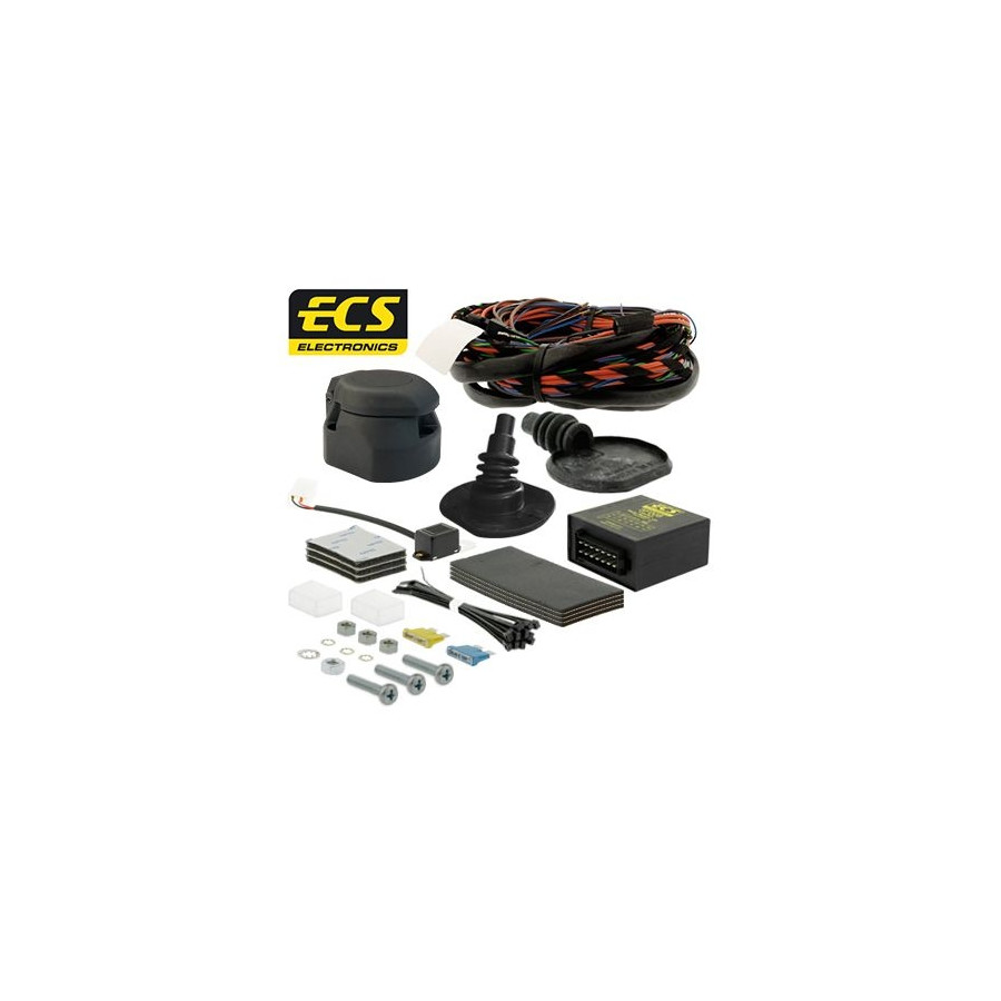

    hat schon jemand die AHK selbst eingebaut? Nachdem mein Händler mir keinen Liefertermin für die Original-AHK angeben konnte und der Einbau laut den Anleitungen nicht aufwendig erscheint, spiele ich mit dem Gedanken das doch wieder selbst zu machen (z.B. mit Kupplungen von AHK-Preisbrecher oder Aukup, jeweils ECS fahrzeugspezifischer Einbausatz). Was die Anleitungen jedoch nicht erwähnen ist wie die Seitenverkleidung im Kofferraum links ausgebaut wird. Ist die geschraubt oder geklipst oder beides?
    Hier nochmal der Link zur Mobis-Elektrosatz-Einbauanleitung: Mobis CV621ADE00PC
    ECS: KI-136-D1

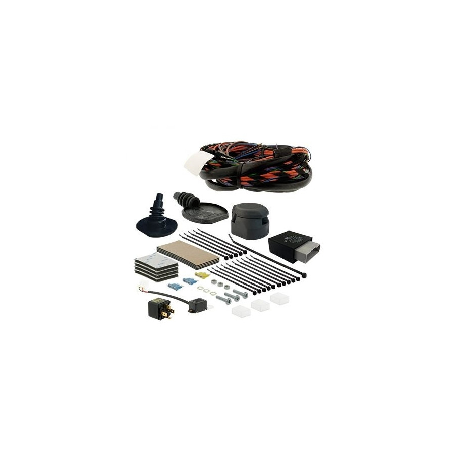

    Baust du selbst ein? Falls ja berichte doch bitte wie die Seitenverkleidung hinten im Kofferraum zu lösen ist, das ist in den Einbauanleitungen ja nicht beschrieben.
    Den Elektrosatz habe ich übrigens aus den Niederlanden da er zur Zeit hier nicht lieferbar ist. Gleicher Fabrikant wie Jaeger 21500686, die Bezugsquelle kann ich gerne weitergeben, empfehlenswerter Händler aus Eindhoven.
