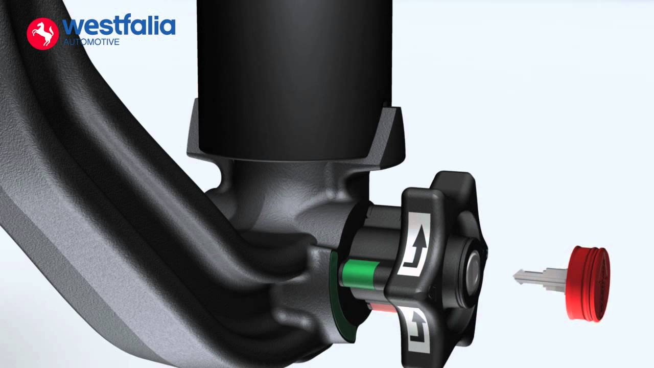

Kupplung sieht auf jeden Fall vernünftig aus. Ich verwende Sie schon seit Jahren an den Womos.
Ab und zu etwas WD40 ans Schloss und alles ist gut.
