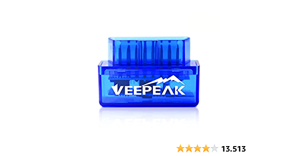

  • ich habe diese im einsatz hinter der abdeckung
    https://www.amazon.de/gp/product/B01LRIUVVG/ref=ppx_yo_dt_b_search_...
