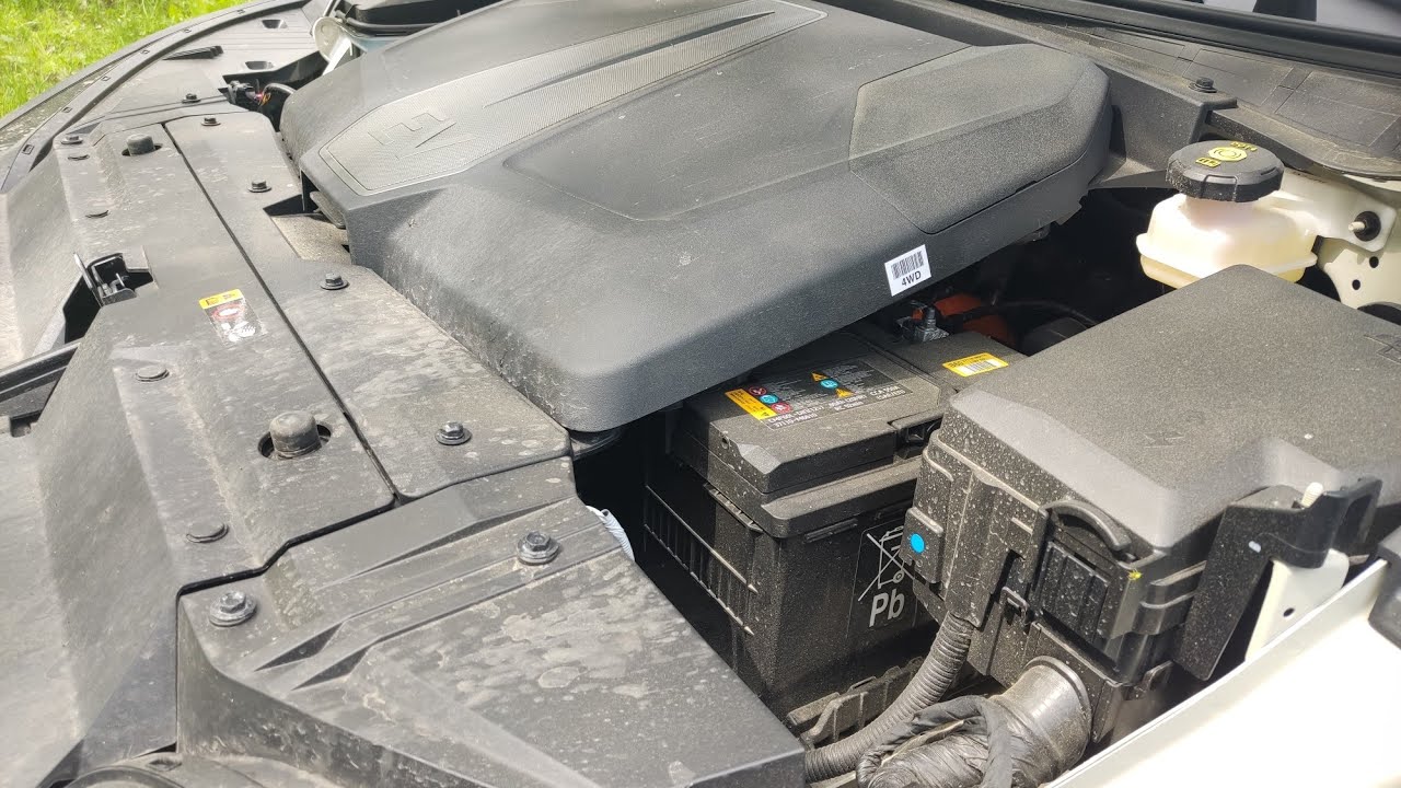

Ich habe meinen EV6 noch nicht, habe aber jetzt schon mehrmals Bilder aus dem Motorraum gesehen und da sah es richtig schmutzig aus. Könnt Ihr da mal bitte nachschauen? Es sind Pollen, Staub, Wasserspritzflecken. Ich hatte schon viele Autos, aber unter der Haube waren die immer sauber. Kann es sein, dass Kia die Abdichtung vergessen hat. Bei meinem Kona (elektro) ist der Motorraum nach 1 1/2 Jahren und 17000 km noch sauber.

Du hast da richtig gesehen. Es gibt da 2 oder 3 Einfallstore. Eines, die vorderen Spalten zwische Scheinwerfer und
Grill (Pseudogrill) habe ich bei mir geschlossen.
Dann ist noch hinten die Seite am Haubenscharnier, ist aber nicht so schlimm.
Aber sehr schlimm ist auch der Dreck der von unten hochkommt, das war beim E-Niro definitiv nicht so schlimm.
Ein Motorraum voller Dreck | Kia EV6Wie kann der Kia ev6 nach aktuell 4 Monaten so dreckig sein?Abonnieren :-)www.youtube.comAchso, eine zusätzliche Gummidichtung habe ich Vorne noch in die Motorhaube eingezogen, es ist jetzt etwas besser,
aber weit weg von richtig gut.
Danke, denke Deine Hinweise sind die brauchbarsten Infos für alle EV6 Fahrer in den letzten Tagen. Ich werde meinen Händler gleich animieren vor der Übergabe diese Abdichtungen zu installieren.
Das unterste Bild zeigt die "Misere" sehr gut. Frage mich allerdings warum man bei einem Elektroauto den Motorraum nicht mit Wasser ausspritzen soll/darf? Es kommt ja auch von unten Wasser in den Motorraum. SOLLTE alles Spritzwasserfest sein. Ich schreibe immer Motorraum, der Einfach heit halber. RWD Fahrzeuge haben ja vorn keinen Motor. Wäre im Winter wichtig, um die Salzverkrustungen vom Streusalzeinsatz zu reinigen.

Ich denke, dass alle EV6 das Problem mehr oder weniger haben, wie auch bei mir!
Deshalb habe ich mir an der Motorhaube ein „Kompriband/Fugendichtband“ geklebt (das dehnet sich dann passend aus?), ich hoffe das es den gewünschten Effekt erfüllt und es im Winter nicht zu sehr bei Nässe/Feuchtigkeit festfriert🤔, wenn man mal die Motorhaube öffnen muss. Ein keines Problem ist aber dadurch eingetreten, die Motorhaube muss ich jetzt etwas fester zudrücken, aber es geht noch!

Also man findet im Internet eine Menge Motorräume die doch recht dreckig sind. Mercedes scheint da wirklich gut zu sein mit umlaufender "Volldichtung", andere weniger. Das was ich bisher so beim EV6 gesehen habe, ist nicht schön, aber auch nicht bedenklich, da scheint es sich um indirekte Kriechfeuchte zu handeln. Die wird man fast überall haben, ein wirklich abgedichteter Unterboden ist eh selten.
Edit: Für gute Vorschläge das zu verbessern sind wir natürlich trotzdem alle dankbar.
sieht für mich aus wie Schaumstoffmaterial, saugt sich bei Nässe bestimmt voll. Ich habe da bei mir Autotürdichtung Gummi D-Profil 14mm x 12mm genommen.
und wie am Anfang des Themas schon geschrieben die Schlitze neben den Scheinwerfern geschlossen. Seit dem ist eigentlich auch Ruhe da vorne
