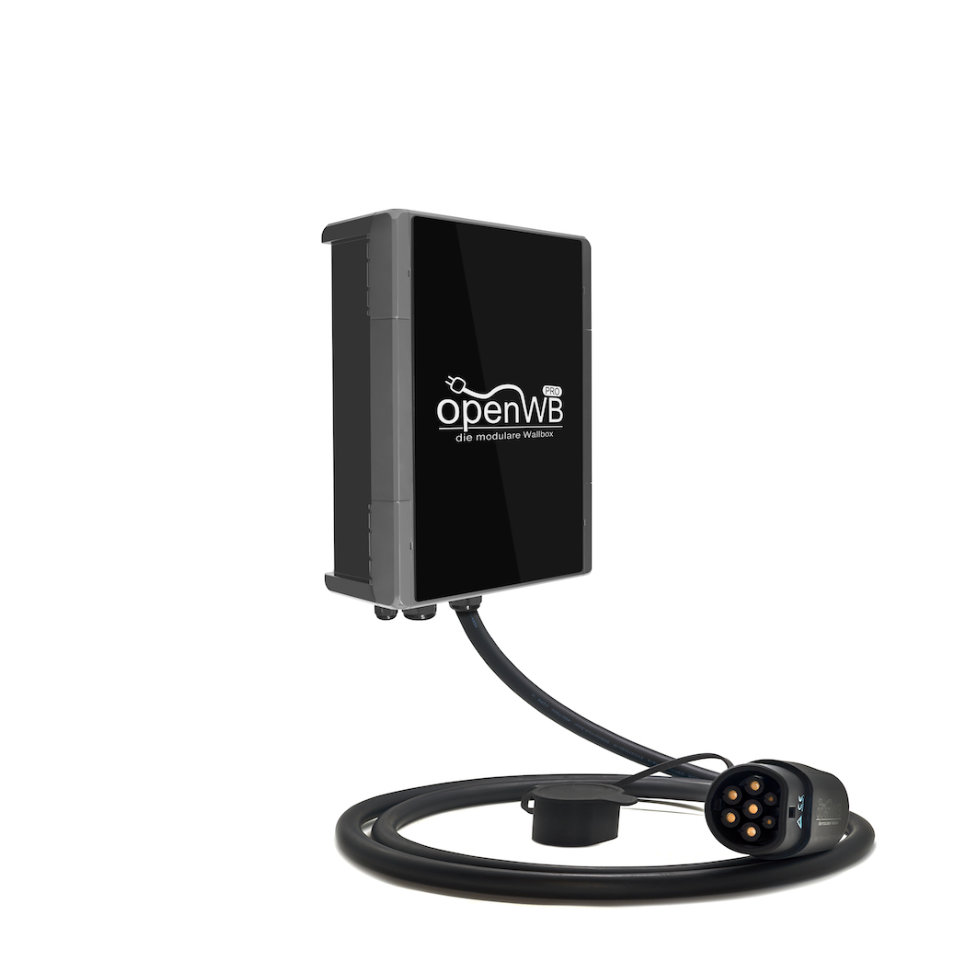

  • Hmm, die openWB sagt sie kann Plug & Charge über Typ 2.
    openWB series2 Pro (22 kW | 32 A) | e-mobileo
    Wie alle Ladestationen von openWB basiert auch die Pro-Variante auf einem modularen Aufbau, was die Wallbox besonders erweiterungs- und zukunftssicher macht.…

  • Das liegt daran dass die aktuelle OpenWB Pro ein PLC Modem hat für ISO 15118 BiDi support. ;)
    Immer einfacher die Daten direkt an der Quelle zu holen ihwi6
    openWB Pro – openWB
    Dann stellt sich nur wieder die Frage, wer gibt 2000€ für ne Wallbox aus ;)
  • 2000 für eine, die dafür auch bidirektional kann... da würde ich schon überlegen.
    Ganz allgemein: es gibt Leute, die legen für ein Auto oder gar eine Briefmarke das 100-1000fache hin. Meist landet beides dann in der Vitrine.
