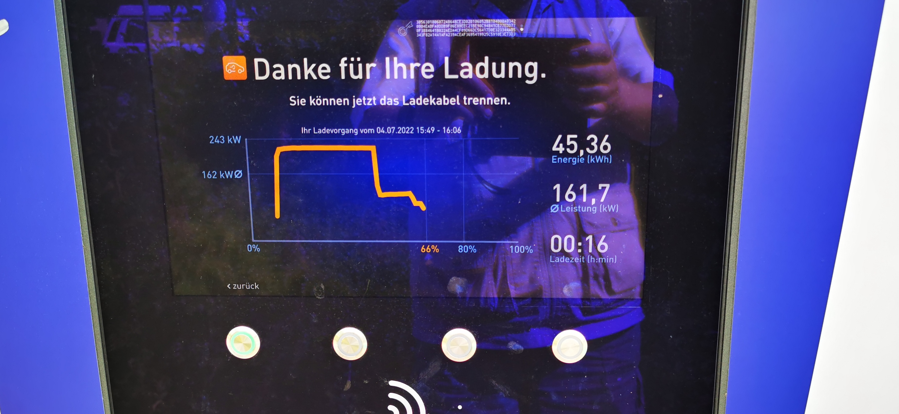

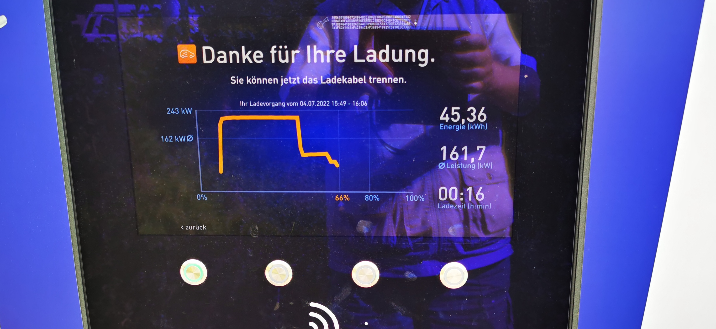

IMG_20220704_160652
Ich kam mit 10% und 34km Rest an der Säule (EnBW) an.
45kWh in 15min ist schon respektable.
