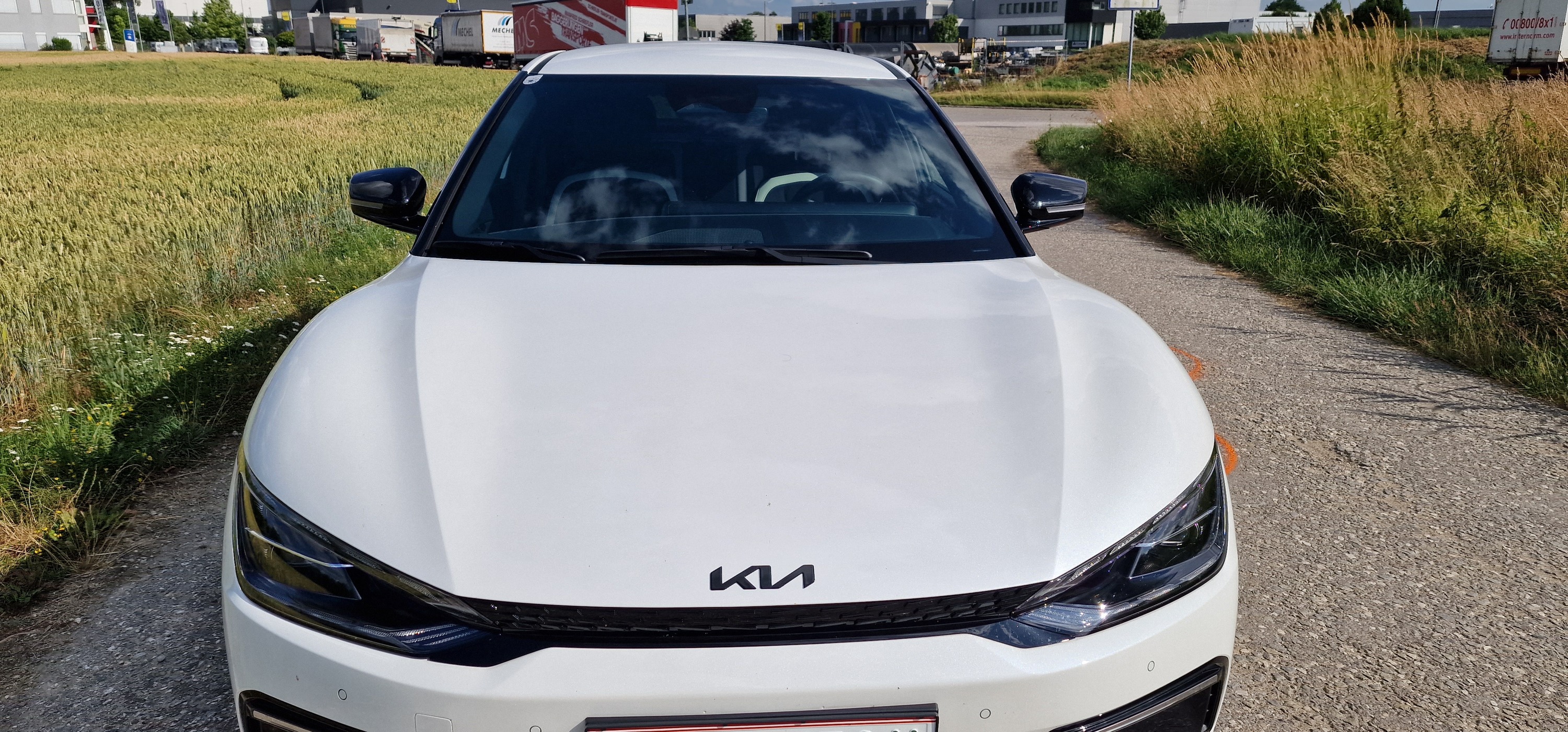

Bevor du mit dem Entfernen beginnst, die Positionen der Logos am besten mit einem Malerabdeckklebeband markieren, damit die neuen Logos wieder genau positioniert werden können.
Mit einem Fön die originalen Logos anwärmen, bis sich die Klebepads bzw. der Kelber langsam lösen lassen. Alles entfernen, reinigen und die neuen Logos und Schriftzug anbringen.
Die "Klebepads" sind dabei, also schon vormontiert. Je nachdem wie viel Geduld du mit dem Fön aufbringst löst sich der Kleber leichter oder eben nicht. Die Kleberreste gehen am besten mit einem Universalreiniger (Bremsenreiniger) weg zumindest solange es nicht die Farbe Moonscape ist. Vorsicht nicht zu viel davon verwenden damit der Lack nicht beschädigt wird, aber auch keine Angst vor der Benutzung haben.

Wo kann man die schwarze Logos kaufen und vor allem wie bekommt man die sauber getauscht?
rs6_plus Autor
Hier bekommst du die Logos, Sharkracing.

Die klebepads sind bei den neuen Logos schon dabei oder?
Lassen sich die alten Logos leicht entfernen? Habe Angst, das ich was kaputt mache oder Reste auf dem Lack bleiben.
rs6_plus Autor
