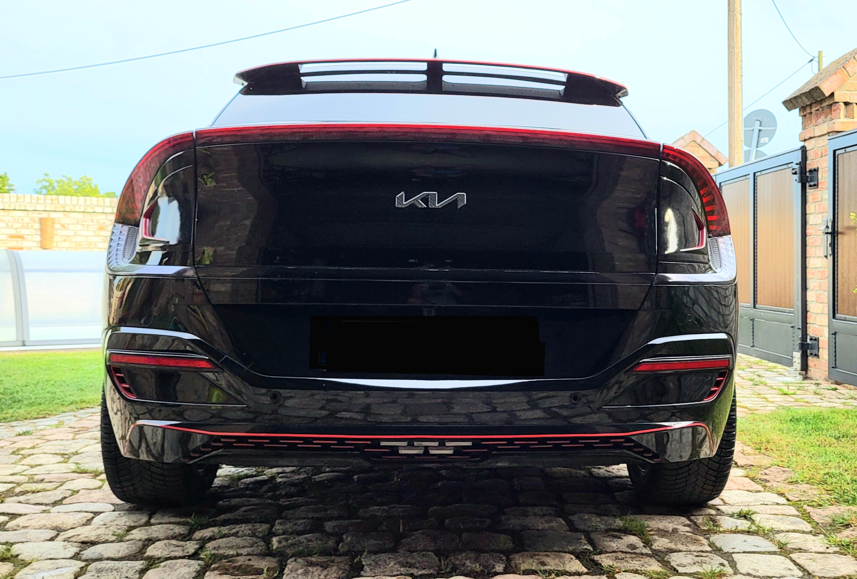

  • hast du selbst gecleaned?
    Ging das gut?
    • Was meinst du damit? Wenn du das Nummernschild meinst, das ist natürlich noch dran.
    • Die beiden Logos sind doch ab oder?
      Links unten EV6 und GT-Line
      Gefällt mir 1
    • oder meinst du die Beschriftung EV6 und GT LINE. Ja das habe ich selbst gemacht. Mit dem Föhn erwärmen und mit einem Hebel aus Kunststoff entfernen, lege aber etwas unter den Hebel um den Lack zu schonen.
    • Ah ja danke.
      Ich will das auch versuchen.
      Habe gehört mit Zahnseide geht es auch gut.
      Bleiben da viele Kleberreste übrig?
      Wenn ja, wie bekommt man die am besten ab?
    • Die Zahnseide reißt, da die Logos zu scharfkantig sind. Normalerweise mache ich es sonst auch mit Zahnseide. Den Rest bekommst du ganz leicht mit dem Finger weg und dann mit Ethanol nachreinigen.
